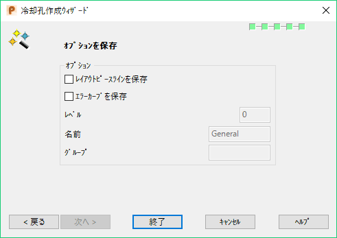

オプション ページを保存
このページを使用して、レイアウト ピース ラインとエラー カーブを保存します。
[レイアウトピースラインを保存]: 選択した場合、ウィザード終了時にレイアウト ピース ラインを保存します。
[エラーカーブを保存]: 選択した場合、ウィザード終了時にエラー カーブを保存します。
エラーカーブ保存の利点は、冷却孔を移動させず、モールド内の他のフィーチャー(例: エジェクタピン孔)を移動しなければならない場合に、カーブによって問題箇所を確認することができる点です。
[レベル]: レイアウト ピース ラインとエラー カーブを保存するレベルの番号を入力します。
[名前]: レベルに名前が付けられていない場合、ここで名前を入力することができます。
[グループ]: [名前]項目を使用してレベルに名前を付けた場合、そのレベルをグループ化することができます。
[キャンセル]: ウィザードを終了して、すべてのレイアウト ピースを削除します。
[終了]: モールド プレートに冷却孔を作成します。レイアウトピースが作成されている場合、他のページで 終了 ボタンをクリックすることもできます。
注: Toolmaker からのウィザード起動時に、モールド プレートに同一コンポーネント定義から作成された複数コンポーネントが含まれている場合、修正された各コンポーネントに対し、新規コンポーネント定義が作成されます。
注: 各コンポーネントには、定義を設定しなければいけません。コンポーネントの変更時、その定義も変更される必要があります。1 つの定義が複数コンポーネントに使用されている場合、定義の変更によりその他全てのコンポーネントが変更されてしまうため、定義自体を変更することができません。そのため、新規定義が作成されます。
注: 1 つの定義からコンポーネントが 1 つのみ作成されている場合、そのコンポーネントを修正すると、新規定義は作成されず、既存の定義が更新されます。
