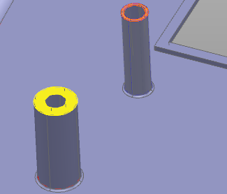

この例では、次に示すソリッド モデルを使用して、1 つまたは複数の選択フェースを既存の別のフェースに置き換える方法を示します。
  1. ソリッドを選択します。
  2. [ソリッドツール]タブ > [フェースを修正]パネル > [置換]をクリックして、[フェースを置換]ダイアログを表示します。
  3. オリジナルフェース を選択します。これらが、置換元のフェースになります。
    注: [ソリッドツール]タブ > [フェースを修正]パネル > [置換]をクリックする前に、オリジナルフェースを選択することができます。この場合、チェック が、オリジナルフェースを選択 の横に表示されます。ダイアログの使用中に、別のソリッド上のフェースに選択内容を変更したり、ソリッド上で複数の操作を行ったりすることもできます。

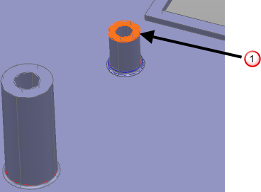

  4. 置換えるフェース を選択します。更新されたフェースのプレビューが表示されます。
  5. 適用 をクリックして、更新済みのモデルを表示します。
