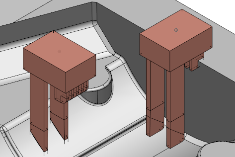

マルチインプレッション電極を作成

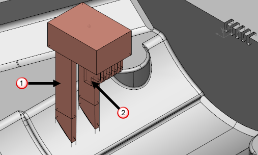

単一ブランク上に複数の放電フォームを持つ、マルチインプレッション電極を作成することができます。
- 1 つ目の放電フォーム
- 2 つ目の放電フォーム

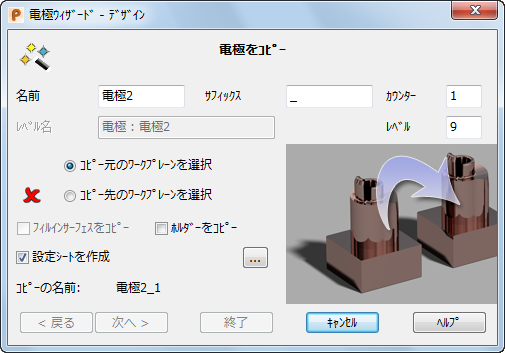

  2. [ウィザード]タブ > [電極]パネル > [作成]をクリックします。
    電極 ウィザードの 電極をコピー ページが表示されます。
  3. モデル上の新規放電フォームのワークプレーンを選択します。
    に変化します。

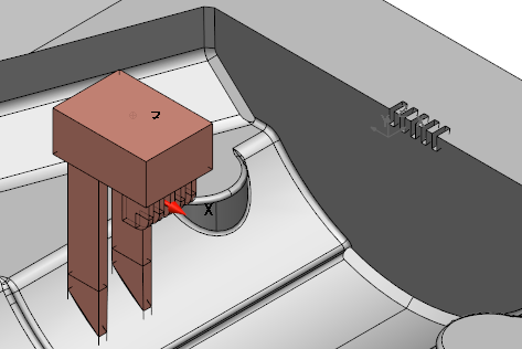

  4. モデル上で、新規放電領域のワークプレーンを選択します。
    に変化します。

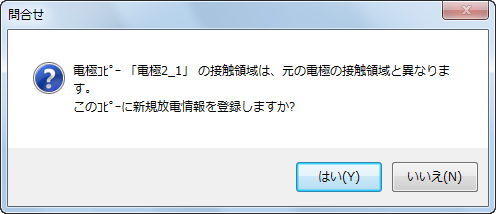

  5. 終了 をクリックします。 メッセージが表示されます。
  6. はい をクリックしてマルチインプレッション電極を作成し、ウィザードを閉じます。
