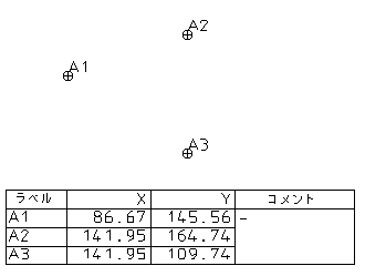

ポイントから作成する表とは、ポイントの座標一覧を指します。
次図には、複数のポイントがあります。
これらのポイントに、次図の表が作成されています。
表には、ポイントの座標が記載されています。表にはコメント列もあります。コメント列は、選択ポイントに対して 1 つに統合されています。
デフォルトで、XY 座標のみが表示されます。Z 座標を表示するには、[オプション]ダイアログ、[表]ページ[Z 座標]チェックボックスを選択します。
ポイントを移動すると、表の座標も更新されます。
