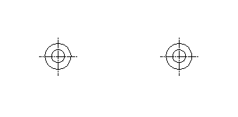

次図には、複数のシンボルがあります。

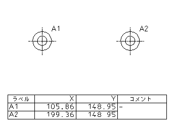

これらのシンボルに、次図の表が作成されています。
表には、シンボルを位置決めしているピンの座標が記載されています。表にはコメント列もあります。コメント列は、選択シンボルに対して 1 つに統合されています。
シンボルを移動させると、表内で座標が更新されます。
デフォルトで、XY 座標のみが表示されます。Z 座標を表示するには、オプション ダイアログ、 ページの Z 座標 を選択します。
