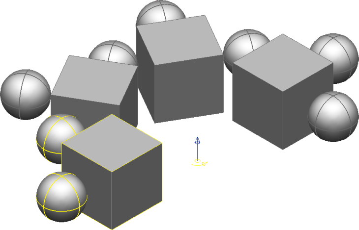

オブジェクトを回転させて、1 つ以上のコピーを作成することができます。次の図は、30 ずつで分割された、オリジナルから回転して作成された 3 つのコピーを示します。
オリジナルオブジェクト
コピー
回転軸
