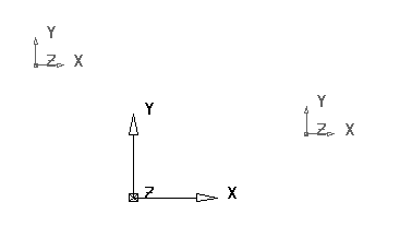

次図には、3 つのワークプレーンがあります。

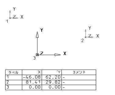

これらのワークプレーンに、次図の表が作成されています。
各ワークプレーンは、その名前でラベル付けされています。表には、ワークプレーンの原点座標が記載されています。座標は、アクティブワークプレーンに相対しています。表にはコメント列もあります。
ワークプレーンを移動すると、表の座標も更新されます。
デフォルトで、XY 座標のみが表示されます。Z 座標を表示するには、オプション ダイアログ、 ページの Z 座標 を選択します。
