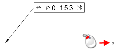

バルーンの引き出し線を移動するには:
  1. 引出し線の端を新規位置にクリックドラッグします。
    この例では、端がバルーンの右側にドラッグされています。
  2. マウス ボタンを放すと、新しい位置が確定されます。
    引出し線が新規位置に移動します。
    引出し線がバルーンに接する箇所が、自動的に更新されます。

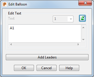

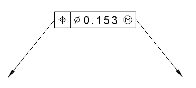

バルーンに引き出し線を追加するには:
  1. バルーンのラベルを選択します。
  2. ラベルをダブルクリックし、引出し線を追加 を表示します。
  3. 引出し線エンドマークタイプのいずれかをクリックします。
  4. バルーンの引出し線端部になる箇所をクリックします。
    新規引出し線は、ラベルの最も近いエッジから作成されます。
    ボックス型のラベルでは、引出し線をバルーンの角から表示することができます。オプション ダイアログ、バルーン ページの 引出し線をフレームコーナーに配置 を選択して、これを設定します。
    バルーンから新規引出し線が作成されます。
  5. 引出し線のタイプを選択してその位置を入力し、更に引出し線を追加することができます。
  6. OK をクリックして、ダイアログを閉じます。
