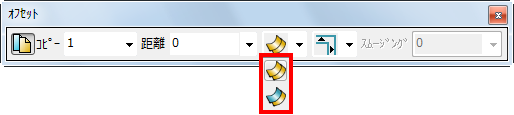

サーフェスをオフセットする際に不連続部分を処理する方法を指定するには、[オフセット]ツールバーから次のオプションのいずれかを選択します。

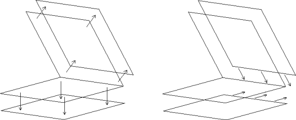

不連続部分のエッジは交差するまで延長されます。
複数のオフセットサーフェスからソリッドが生成されます。
サーフェス法線の不連続は、オプション ダイアログの 単位とトレランス ページの サーフェス不連続トレランス 項目の 角度トレランス 値で定義されます。
カーブやコンポジットカーブがサーフェスに従属している場合、それらのオフセットはサーフェス上に作成されます。

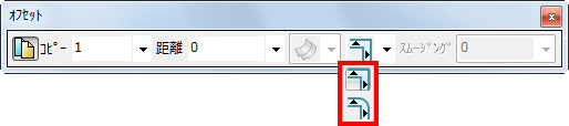

他のオブジェクトをオフセットする際に不連続性を処理する方法を指定するには、オフセット ツールバーから次のオプションのいずれかを選択します。
