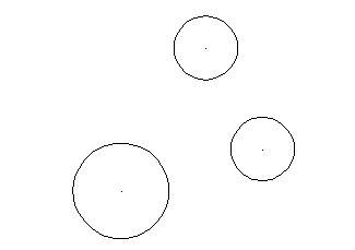

次図には、3 つの円があります。
これらの円に、次図の表が作成されています。
