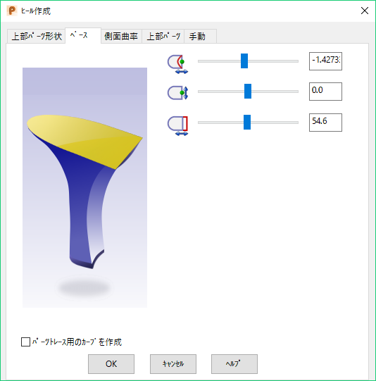

ヒール作成ダイアログ - ベース(基準サーフェスを含まない)
ベース タブを使用して、ヒールのベースに関連付けられたパラメーターを指定します(図の黄色の部分)。
注: 参照サーフェスを含むヒールを作成する場合、異なるダイアログが表示 されます。
角度 - 値を入力するか、スライダーをドラッグして、シート角度を増減します。
高さ - 値を入力するか、スライダーをドラッグして、ヒール高さを増減します。
パーツトレース用のカーブを作成 - ヒールエッジ沿いにカーブを作成します。これらのカーブを使用して、ヒール上にピース、例えば、ヒール前面のヒールカバー、または、ルイス ヒール効果を作成します。
