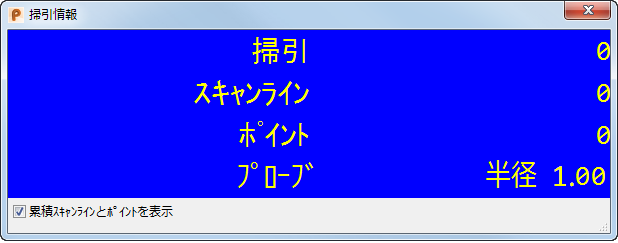

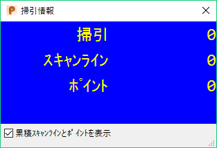

掃引情報ダイアログ
掃引情報
ダイアログには、現行セッションで取得した掃引、ポイント、スキャンラインの数が表示されます。 また、ダイアログには接続しているデバイスのタイプも表示されます。
レーザー
プローブ
[ポイントを取得]
ツールバーの
[情報]
をクリックすると、
[掃引情報]
ダイアログが表示されます。
[ファイル] > [オプション] > [アプリケーションのオプション] > [一般] > [アーム]
ダイアログ
で
[リアルタイムスキャン情報ダイアログを表示]
を選択した場合、ツールバーを開くとこのダイアログが表示されます。
現在の掃引のデータのみを表示する場合、
累積スキャンラインとポイントを表示
を選択解除します。
ヒント:
ダイアログのサイズを変更してフォントサイズを拡大し、離れた場所からもダイアログを見やすく調整することができます。
