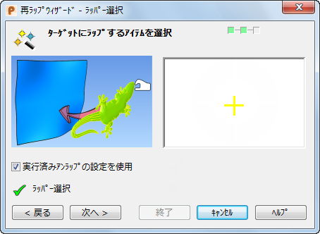

ラップ ウィザードを起動すると、アンラップした選択サーフェスが自動的に認識されます。ラップ ウィザードが自動的に再ラップ ウィザードに切り替わり、アイテムをターゲット オブジェクトに再ラップできます。
- このページを使用して、ターゲット オブジェクトに再ラップするアイテムを選択します。
- [実行済みアンラップの設定を使用]: 選択したサーフェスまたはソリッドが以前にアンラップされている場合は、このオプションが自動的にオンになります。

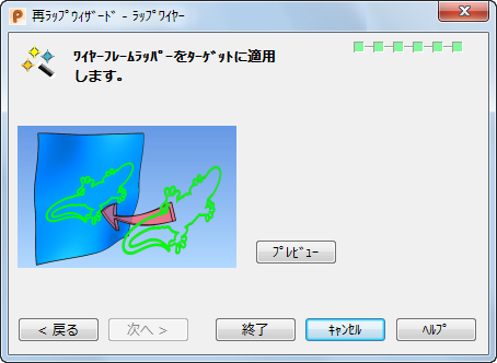

- ワイヤーフレーム オブジェクトを再ラップする場合は、このページを使用して、ラッパーをターゲット オブジェクトに適用します。
- プレビュー - 再ラップの結果をプレビューします。
- [終了]をクリックすると、再ラップ プロセスが完了します。
