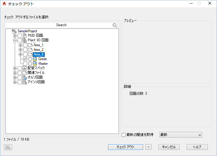

チェック アウトするファイル(複数可)またはフォルダを選択します。
ツリーにあるチェック アイコンをクリックして、チェックした場所のチェック アウトをオンオンまたはオフにします。
Vault ファイルのステータス アイコンが表示されます。アイコンが表示されない場合、ファイルはローカル ワークスペースにはありません。
取得するファイルの改訂版を指定します。プロジェクト マネージャから単一のファイルを取得する場合にのみアクティブになります。既定では、最新版が取得されます。
このオプションは、プロジェクト マネージャから単一のファイルを取得またはチェックアウトする場合に使用できます。フォルダまたはプロジェクト全体(ルート フォルダ)を取得またはチェック アウトする場合は無効になります。
チェック アウトするファイルの数とダウンロードするファイルの数が表示されます。ローカル ワークスペース内の最新のファイルはカウントされず、ダウンロードもされません。
Vault のチェックイン コメントを指定します。
