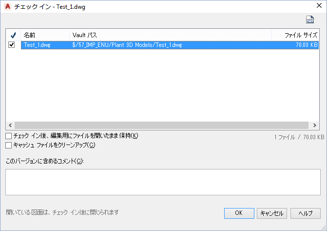

Vault に新規ファイルまたは既存のファイルをチェック インします。
個々のファイル、フォルダ、または現在のプロジェクトでチェック アウト済みのファイルすべてをチェック インするには、プロジェクト マネージャを使用します。
また、作業フォルダでファイルを作成し、チェック インして Vault に追加することもできます。
チェック イン後もファイルを開いたままにします。
チェック イン後に、ファイルをローカル ワークスペースから除去します。
新規ファイルの場合、ファイルの説明を設定します。新規ファイルではない場合、改訂版の説明を設定します。
既存のファイルをチェック インし、新しいファイルを Vault に追加します。
図面ファイルのチェック イン時に視覚化アタッチメントの作成(パブリッシュ)を無効にすることができます。
赤いハッシュは、DWF 視覚化アタッチメントが作成されていないことを意味します。
