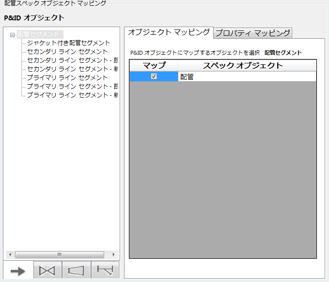

[配管スペック オブジェクト マッピング]ダイアログ ボックス
[オブジェクト マッピング]
P&ID オブジェクトの一致する配管スペック オブジェクトへのマッピングを指定します。
[マップ]
このオブジェクトにマッピングするかどうかを選択します。
[スペック オブジェクト]
マッピング先のスペック オブジェクトを選択します。

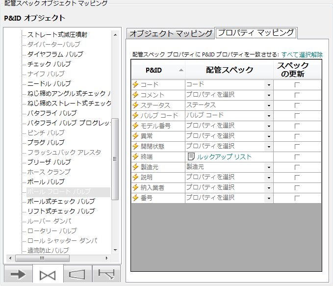

[プロパティ マッピング]
P&ID クラス プロパティを配管スペック オブジェクト プロパティにマッピングします。
[P&ID]
P&ID のプロパティ名が一覧表示されます。
[配管スペック]
選択したクラスにマッピング可能な配管スペック プロパティが一覧表示されます。
[スペックから更新]
P&ID プロパティが、指定した配管スペック プロパティの値によって更新されるかどうかを指定します。
