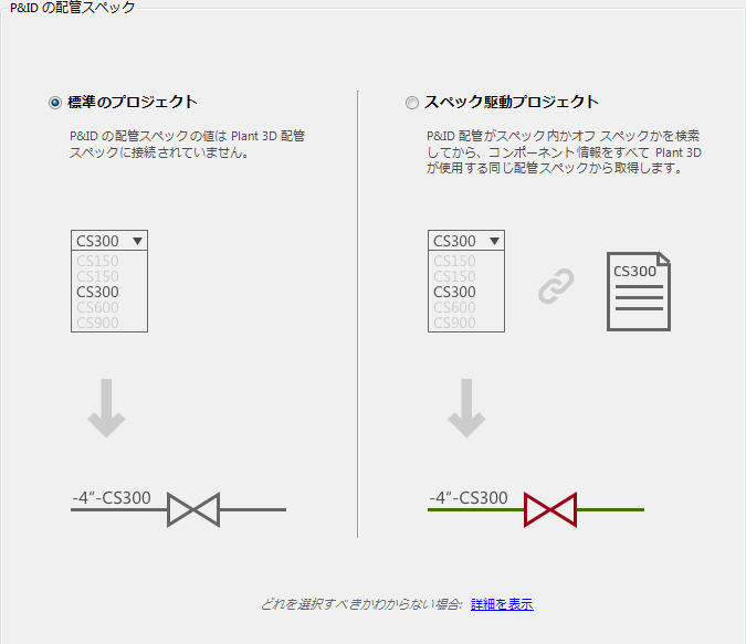

[P&ID の配管スペック]ダイアログ ボックス
[標準プロジェクト]
P&ID 配管スペックのプロパティと Plant 3D 配管スペックの間に関連がないようにプロジェクトが設定されます。
[スペック駆動型プロジェクト]
P&ID が Plant 3D スペック ファイルをルックアップ/参照するようにプロジェクトが設定されます。これにより、P&ID 製図スタッフは、P&ID 内のオブジェクトが「スペック内」か「スペック外」かを知ることができます。
