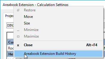

  1. Areabook Extension の任意のダイアログを開きます。この例では、[Calculation Settings]ダイアログを開きます。
  2. ダイアログのタイトル バーを右クリックして、コンテキスト メニューから[Areabook Extension Build History]を選択します。
    [Areabook Extension - Build History]ダイアログが開き、現在のバージョンとビルドが表示されます。
  3. [See Details]をクリックすると、現在のプロジェクトで使用される Areabook のビルド履歴が表示されます。
  4. [OK]をクリックしてダイアログを閉じます。
