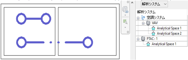

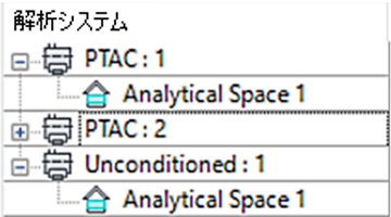

システム設定
さまざまなシステム設定が存在しますが、シミュレーションでエラーが発生したり、予期した動作で実行されない可能性のあるものもあります。このような問題を回避するには、次の規則に従います。
その他の注記
必須ではありませんが、空間的に同じ場所にあるスペースのみをグループ化することがベスト プラクティスになります。シミュレーションでは、グループ化されたスペースが完全に混合された空気量を持つと仮定されます。これは、スペースが互いに隣接していない場合は現実的ではありません。
