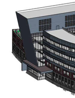

建築、構造、またはカーテン ウォールとして傾斜した壁を作成することで、設計を強化できます。
平面図ビュー、立面図ビュー、断面図ビュー、平行投影 3D ビュー、パース ビューで傾斜した壁を使用することができます。「傾斜した壁を配置する」を参照してください。
いくつかの例外を除き、垂直壁とほぼ同じ方法で、傾斜した壁を作成および修正します。 「ベスト プラクティス:傾斜した壁」を参照してください。
垂直壁と同様に傾斜した壁を配置し、[断面]インスタンス パラメータを使用して[斜め]を選択します。次に、[垂直方向からの角度]パラメータを使用して壁の角度を指定します。既存の垂直壁を傾斜した壁に変更することができます。[壁インスタンス プロパティ]の向きを使用して、傾斜した壁の角度に従うように挿入する窓またはドアを設定します。
