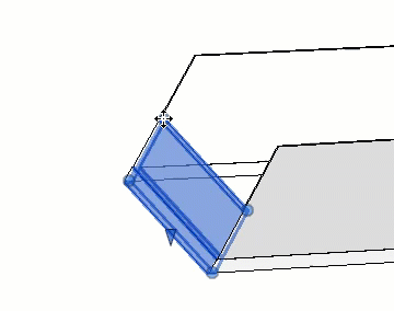

傾斜した壁の 1 つまたは複数のインスタンスを建物モデルに追加します。
壁を配置する完全な手順については、「壁を配置する」を参照してください。
- 平面図ビュー、立面図ビュー、断面図ビュー、平行投影 3D ビューまたはパース ビューを開きます。
- 意匠壁の場合は、[建築]タブ
 [構造]パネル
 [壁]ドロップダウン
 (壁: 構造)にナビゲートします。構造壁の場合は、[建築]タブ
 [構造]パネル
 [壁]ドロップダウン
 (壁: 意匠)にナビゲートします。
-  タイプ セレクタから壁タイプを選択します。
必要に応じて、壁を配置する前に、プロパティ パレットを使用してインスタンス プロパティを調整します。
- プロパティ パレット
 [拘束]
 [断面]で、[斜め]を選択します。
  [垂直方向からの角度]パラメータが表示されます。
注: [垂直方向からの角度]の断面に[斜め]を選択して表示する必要があります。
- [垂直方向からの角度]パラメータを使用して、壁の角度を +90 ~ -90 度の間で指定します。0 度は垂直です。
 このパラメータを使用して、垂直壁を傾斜した壁に変更することもできます。壁に挿入部品(窓、ドア)、造作材、化粧目地が含まれている場合、それらの方向は垂直方向に維持されるため、[向き]インスタンス プロパティを使用して手動で方向を調整する必要があります。
  注: [垂直方向からの角度]パラメータで示される正または負の傾斜は、壁を描画する方向によって決まります。描画方向では、右は常に正、左は常に負になります。
- 傾斜した壁の上部にあるキャンバス内の点のコントロールを使用して、壁の角度と上部オフセットを調整します。スナップ動作は既定で有効になっており、精度を高めるためのガイドラインが表示されます。
- [壁]ツールを終了するには[修正]をクリックします。
