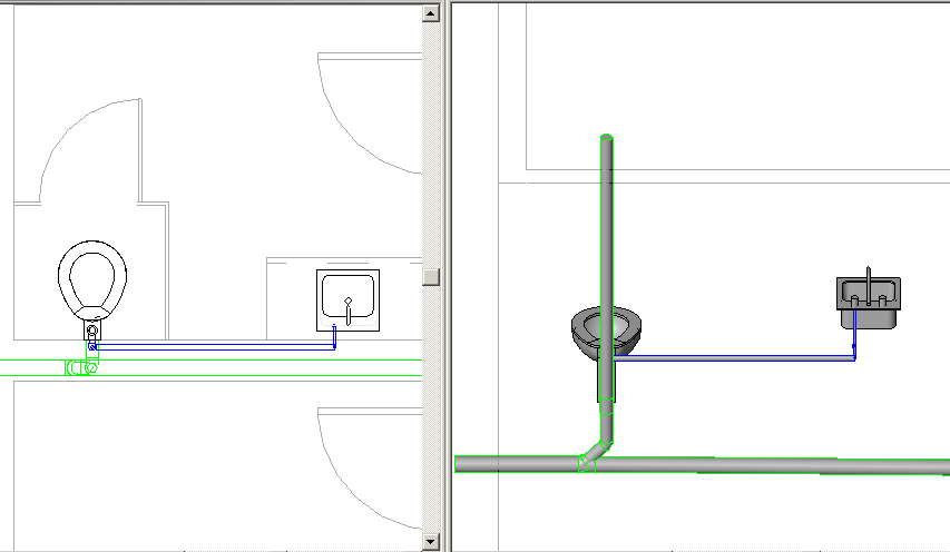

[配管ルートを生成]をクリックします。 [レイアウトの生成]タブがアクティブになります。
この例では、本管と枝管の両方で、配管タイプに[標準]が選択され、[オフセット]は 1' 6" (450 mm)に設定されます。 「配管変換設定」を参照してください。
[配管変換設定]ダイアログの指定に従って、システムの配管が作成されます。
これで、[システム ブラウザ]の[配管]レベルで、トイレと洗面カウンターが[生活給水システム]に割り当てられました。
