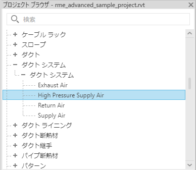

ダクトのカスタム システム タイプを作成する
[ダクト システム]
[ダクト システム]を展開します。
[配管システム]
[配管システム]を展開します。
次の例では、給気システム タイプから高圧給気が作成され、同じシステム分類が使用されます。
