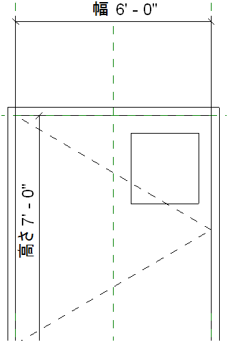

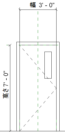

ラベル付きの幅寸法を持つ防火扉に長方形の窓を追加したものの、窓の寸法設定はまだ行われていないという事例を想定してみます。
ドアの幅を変更するように決めたものの、窓の幅は同じ寸法にしたいとします。また、その位置は変更したくないとします。ただし、[ファミリ タイプ]ツールを使用してドアの幅を大きくすると、どうなるかに注目してください。
この例では、窓はドアの中心線およびドア パネルの右側面(どちらも参照面によって表されています)に拘束されています。窓の位置は、これらの参照面を基準として固定されています。
自動スケッチ寸法を表示するには、窓のスケッチを編集し寸法の表示をオンにします。窓の垂直スケッチ線が中心と右の各参照面に寸法設定されていることが確認できます。

目的の結果を実現するために、ロックされた寸法を追加します。たとえば、窓の幅に対してロックされた寸法を追加し、窓と右の参照面間にロックされた寸法を追加します。
