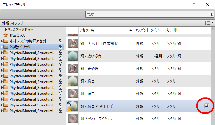

  4. [アセット ブラウザ]ダイアログで、マテリアルに追加するアセットを選択します。
    ヒント: アセットを特定するには、検索バーを使用するか、列見出しの名前、アスペクト、タイプ、またはカテゴリで並べ替えます。
  5. 選択したアセットの右側にある[置換]ボタン をクリックします。
    注: [置換]をクリックすると、アセット ブラウザには変更が反映されません。
  6. アセット ブラウザを閉じます。
    選択したアセットがマテリアルの元のアセットに置き換わり、[マテリアル エディタ]パネルに表示されます。
