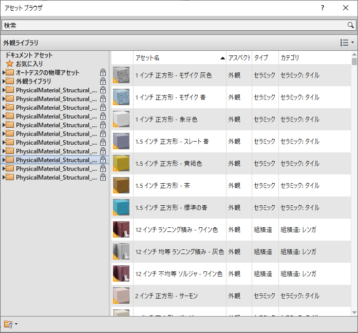

  3. 編集するアセットを選択するには、アセット エディタで [アセット ブラウザを開く]/[アセット ブラウザを閉じる]をクリックします。
    [アセット ブラウザ]が開きます。
    アセット リストで、 アイコンは、旧バージョンの外観アセットを示します。詳細については、「外観アセットについて」を参照してください。
    ヒント: マテリアルに対して新しい外観アセット( アイコンなし)を使用します。この方法により、ビューおよびレンダリングされたイメージは、確実にマテリアルの最新、最高品質の表現を使用してレンダリングされます。
  4. 編集するアセットを右クリックし、[エディタに追加]をクリックします。
