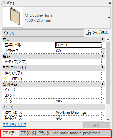

次の図では、[プロジェクト ブラウザ]と[プロパティ]パレットがグループ化されています。[プロパティ]パレットがアクティブなタブであることに注意してください。

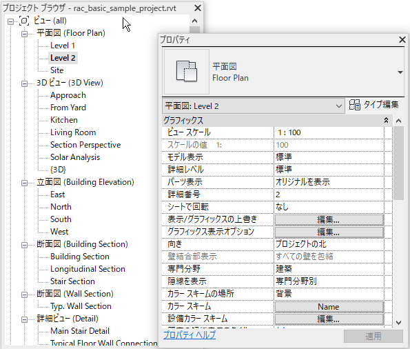

  3. 重要: ドッキング可能ウィンドウを移動すると、カーソルの位置や視覚的な手掛かりをより注意して見ることができます。たとえば、プロジェクト ブラウザやプロパティ パレットがドッキングされていない場合、それらを重ねて左側にドッキングすることができます。プロジェクト ブラウザを左側にドッキングするには、タイトル バーにカーソルを合わせ、カーソルが左側の Revit LT インタフェースのエッジに触れるまでウィンドウをドラッグします。ウィンドウの輪郭が表示され位置を事前に確認できます。同じ方法でプロパティ パレットをドラッグします。ドッキングしたプロジェクト ブラウザのタイトル バーの下側のエッジにカーソルを合わせ、表示されるプレビューで、一方のパレットが別のパレットの上に重なることを確認します(ただし、下側のエッジよりも上、タイトル バー内にカーソルを置くと、パレットはタブ化したウィンドウとして重なって表示されます)。
