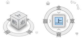

3D ビューを[真北]に回転する必要がある場合は、ViewCube を使用します。
