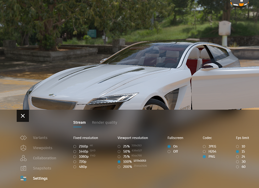

ストリーム管理の改善: ストリーム管理を改善して、タッチ デバイスと全画面表示に対応できるようにするために、ネイティブ JPEG および H264 ストリームのコードをリファクタリングしました。H264 コーデックがインストールされていない場合は、エラーが表示されます。

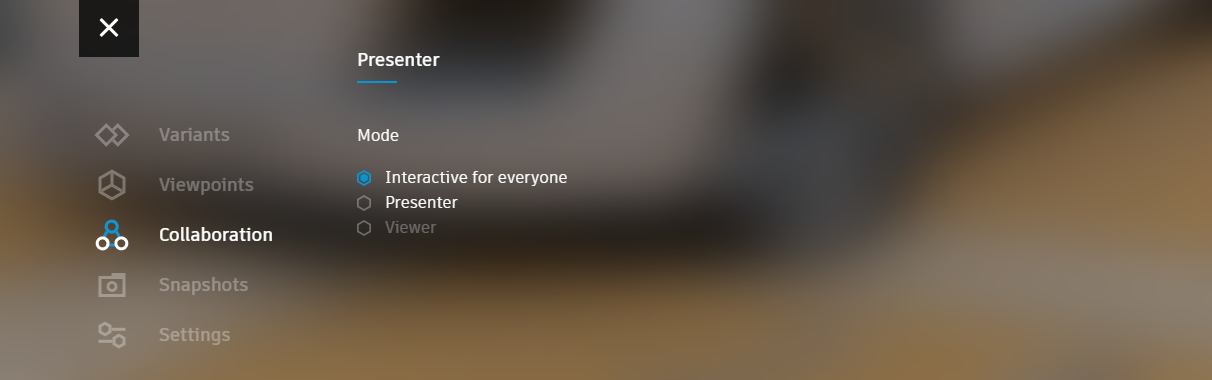

プレゼンターとビューア: VRED Stream アプリの[コラボレーション]セクションにプレゼンター モードとビューア モードが追加されました。

Web インタフェースの解像度: Web インタフェースを使用して複数のユーザの解像度を修正するオプションを追加しました。

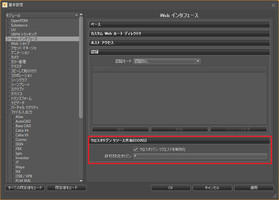

Web インタフェースのユーザおよびパスワード: Web サーバのユーザとパスワードを設定できるようになりました。
Web 証明書: 自己署名入り Web 証明書を作成するためのサポートを追加しました。

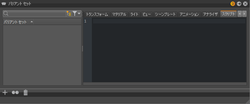

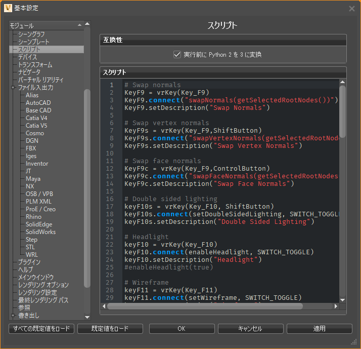

スクリプト エディタの統合: [バリアント セット]モジュールおよび[スクリプト]基本設定の[スクリプト]タブに、スクリプト エディタの機能を追加しました。

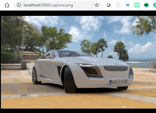

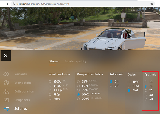

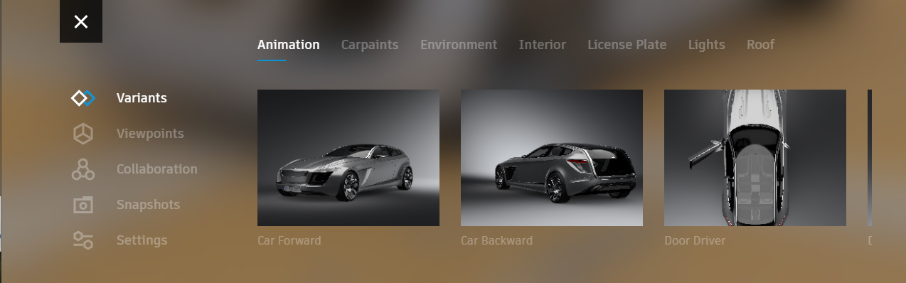

VRED Stream アプリ: レンダリングされたイメージのライブ ストリーミングを可能にするための改善機能として、このアプリを VRED アプリに追加しました。基本設定で Web インタフェースをアクティブにして、VRED アプリを起動したら、ブラウザで URL として localhost:8888 を指定してください。

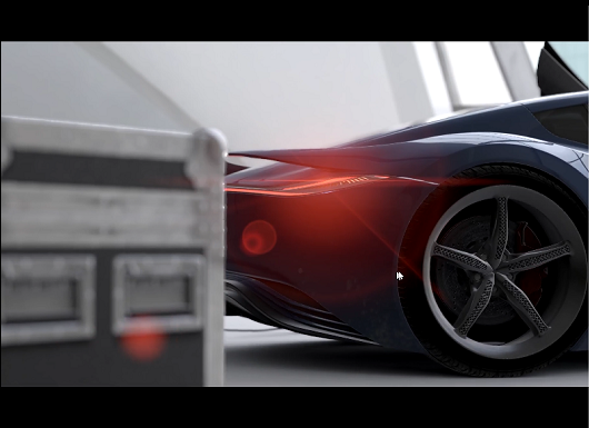

レンズ フレアのプロパティ: ライトに複数選択を使用する場合、レンズ フレアのプロパティを編集できるようになりました。
ゴースト ライン エディタ: ライト エディタで複数のゴースト ラインが選択されている場合、ゴースト ライン エディタは無効になります。
レンズ フレア ライン エディタ: ライト エディタで複数の光源が選択されている場合、レンズ フレア ライン エディタは無効になります。
レンズ フレア: ライト エディタで複数のライトが選択されている場合、レンズ フレアの要素は非表示になります。
