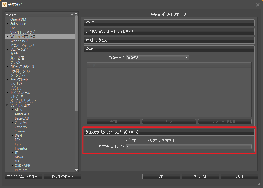

次のオプションを含むクロスオリジン リソース共有(CORS)セクションが Web インタフェースの基本設定に追加されました。
Web インタフェースの基本設定内の CORS
クロスオリジン リクエストを有効化
Web ページ上のリソースを、最初のリソースの提供元となるドメインの外部の別のドメインから要求できるようにします。
許可されたオリジン
[クロスオリジン リクエストを有効化]が有効になっている場合のみ使用できます。
クロスオリジン リクエスト共有で Web インタフェースに表示する URL ドメインを入力します。
