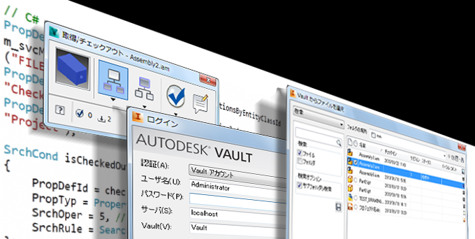

Vault 開発者用フレームワーク(VDF)
Vault 開発者用フレームワーク(VDF)は、既存の API の上位にある高度なフレームワークです。
VDF には以下の機能があります。
VDF の第 1 の目的は、新しいアドインとクライアント アプリケーションの迅速な開発を実現する拡張可能な軽量のデータ管理コンポーネントを作成する点にあります。第 2 の目的は、継続的な機能の開発と強化による既存のアドインの向上を実現する点にあります。

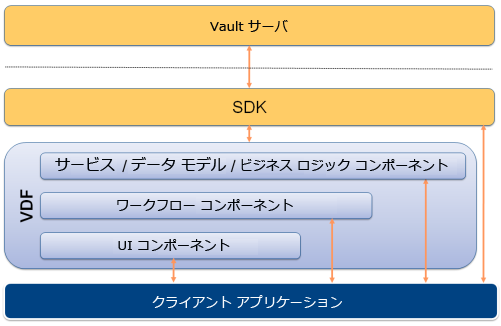

次の図に、VDF と、Vault サーバおよびクライアント アプリケーションとの関係を示します。
