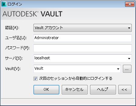

ログイン ダイアログ
Vault にログインするための機能を提供します。

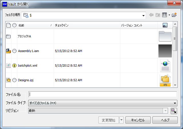

Vault からエンティティを選択ダイアログ
Vault をナビゲートし、イベントに対するエンティティを選択できます。

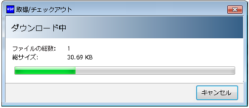

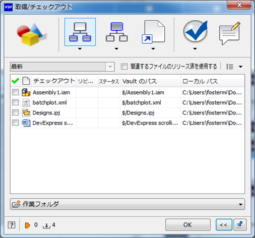

ダウンロードおよびチェックアウト
Vault 内のエンティティのコピーを取得することができます。コピーは、ローカルの作業フォルダへのダウンロード、Vault からのチェックアウト、またはその両方を行うことができます。

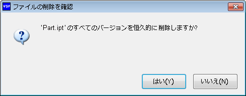

制限ダイアログ
操作を完了できない場合、統一のダイアログにユーザへの制限が表示されます。
