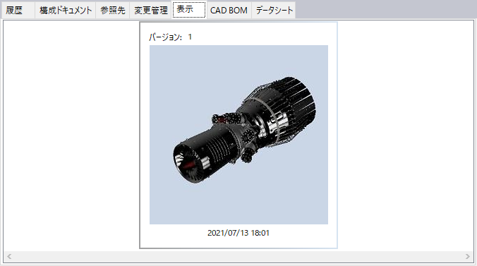

ファイルを開いて編集する前に、ファイルをプレビューに表示するには、ファイルを選択し、プレビュー ペインで[表示]タブを選択します。
Vault でファイルを表示するには
プレビュー スタイルの既定は、サムネイルの回転式ビューに設定されています。この場合、Vault Basic のファイルの履歴バージョン、および Vault Workgroup と Vault Professional のファイルの履歴付きリビジョンを順番に繰り返し表示することができます。各サムネイルの上部にファイルのバージョンまたはリビジョンが表示され、下部に最終チェックイン日が表示されます。

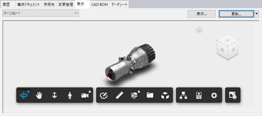

  1. [表示]タブで、サムネイルをクリックしてファイルを表示します。
  2. 選択したファイルは、Autodesk Viewer または Autodesk Design Review を使用してプレビュー ペインに表示されます([Vault オプションの設定]で選択したファイル表示オプションによって異なります)。既定では、Autodesk Design Review (ADR)がファイルを表示するように設定されています。
  3. [ウィンドウに表示]をクリックすると、別のウィンドウにファイルが表示されます。

  4. ビューア コントロールを使用して、ズーム、画面移動、印刷などを行います。詳細については、「ビューア ツールバー」を参照してください。

Viewer Toolbar
Autodesk Viewer には、ページの下部に既定のツールバーがあり、設計の操作や検査に役立ちます。
ビューア ツールの詳細については、「Autodesk Viewer ツール」を参照してください。
