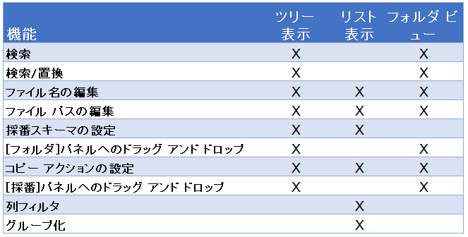

メイン グリッドの表示をカスタマイズします。3 つのビューから選択することができます。
  • ツリー表示: アセンブリを組織構成形式で表示します。この構成では、コピー処理でのアセンブリと関連ファイルの階層が表示されます。コピー処理に関連するすべてのファイルの関係を理解することができます。ツリー表示では、次の操作を行うことができます。検索、検索/置換、ファイル名の編集、ファイル パスの編集、採番スキーマの設定、[採番]パネルへのドラッグ アンド ドロップ、コピー アクションの設定、および[フォルダ]パネルへのドラッグ アンド ドロップ。
  • リスト表示: コピー処理で選択したファイルに関連付けられているすべてのファイルが表示されます。リスト表示では、次の操作を行うことができます。ファイル名の編集、ファイル パスの編集、名前付けスキーマの設定、コピー アクションの設定、列のフィルタリングとグループ化。
  • フォルダ ビュー: コピー処理が完了した後に新しいファイルが配置される保存先フォルダが表示されます。フォルダ ビューでは、次の操作を行うことができます。検索、検索/置換、ファイル名の編集、ファイル パスの編集、[採番]パネルへのドラッグ アンド ドロップ、コピー アクションの設定、および[フォルダ]パネルへのドラッグ アンド ドロップ。

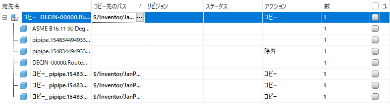

メイン ビューのグリッド
Copy Design のメイン ビューには、コピーで使用できるファイルの名前、コピー先フォルダ、ファイルに対して実行するアクション、ファイルのリビジョンとステータス、現在の一覧で処理されるファイルのインスタンス数が表示されます。
ヒント: 既定では、アクションが割り当てられている場合、参照ファイル名はコピー先のファイル名に設定されます。[採番]パネルを表示すると、元の名前でファイルを指定したり、メイン ビューに[ファイル名(履歴)]を追加することができます。

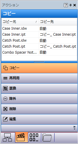

アクション
[アクション]パネルでは、メイン ビューのファイルに対して実行するよう割り当てられている操作を確認できます。
メイン ビューでファイルの設定が完了したら、[アクション]パネルを使用して、割り当てられた操作を基準にファイルをフィルタできます。割り当てられる操作には、コピー、再利用、置換、除外、削除、編集があります。
注: また、メイン グリッドから[アクション]パネルの目的の操作ボタンにファイルをドラッグ アンド ドロップして、アクションの操作を設定することもできます。
