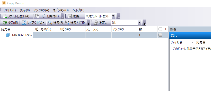

  1. Vault Client で、コピーするファイルを右クリックして[Copy Design]を選択します。
    ヒント: ファイルの特定のバージョンをコピーする場合は、[履歴]タブからそのバージョンを右クリックして、[Copy Design]を選択します。
    [Copy Design]ダイアログが開きます。
    注: 従属ファイルが隠ぺいされている場合は、「追加したオブジェクトの一部の子にアクセスできません」というメッセージが表示されます。管理者は、従属ファイルへのアクセス権を提供する必要があります。アクセス権を取得した後、Copy Design のメイン ビューを更新します。

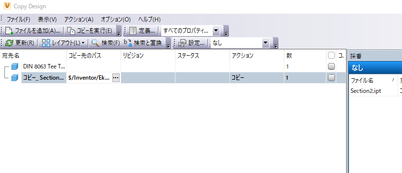

  2. コピーするファイルを追加するには、ツールバーで[ファイル]メニューから[ファイルを追加] を選択します。コピーするファイルを選択し、[開く]をクリックします。
    重要: AutoCAD Electrical ユーザの場合、図面に加え、AutoCAD Electrical プロジェクト(WDP)を選択する必要があります。また、すべてのプロジェクト サポート ファイル(WDT、WDL、AEPX)の名前がプロジェクト ファイルと同じである必要があります。

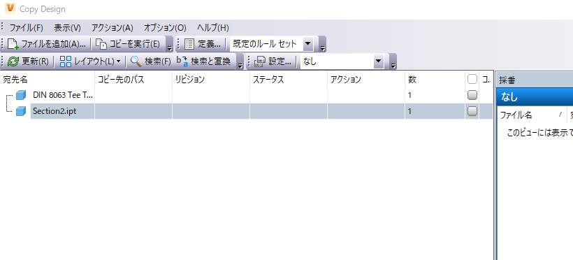

    ファイルが[Copy Design]ダイアログのメイン ビューに追加されます。
  3. ツールバーの[アクション]をクリックして、メイン ビューに一覧表示されているファイルに対して目的の操作を選択します。
  4. 異なるアクションをファイルに対して実行する場合は、ファイルを右クリックし、右クリック メニューからアクションを選択します。
    ヒント: [更新]をクリックすると、一覧に表示されているファイルおよびファイルの構造の最新バージョンをいつでも取り込むことができます。
  5. コピー操作に適用するルール セットを選択するには、[オプション] > [アクション ルール]をクリックし、リストから目的のルールを選択します。または、[定義] をクリックして新しいアクション ルールを定義します
  6. すべての項目の設定が完了したら、ツールバーの[コピーを実行] をクリックして、コピー操作を開始します。
