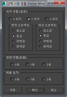

3ds Max에 배열 커서가 표시됩니다. 적합한 대상 오브젝트 위로 이동하면 커서에 십자선도 표시됩니다.
선택 사항 정렬 대화상자가 나타납니다. 기본적으로 대화상자의 모든 옵션이 해제되어 있습니다.
이러한 설정은 정렬 중심이 되는 각 오브젝트의 점을 설정합니다.
소스 오브젝트가 대상 오브젝트를 기준으로 참조 좌표계의 축을 따라 이동합니다. 세 축을 모두 설정하면 현재 오브젝트 및 대상 오브젝트 설정을 고려하여 오브젝트가 가능한 한 가깝게 이동합니다.
소스 오브젝트가 적절하게 다시 정렬됩니다. 오브젝트가 이미 방향을 공유하는 경우에는 해당 축을 설정해도 아무 변화가 없습니다. 두 축의 방향이 정렬되고 나면 세 번째는 자동입니다.

복제본 위치 정렬 기준으로 사용할 축을 지정합니다. 세 옵션을 모두 설정하면 선택 오브젝트가 대상 오브젝트의 위치로 이동합니다.
정렬에 사용할 오브젝트 경계 상자의 점을 지정합니다. 현재 오브젝트와 대상 오브젝트에 대해 서로 다른 점을 선택할 수 있습니다. 예를 들어 현재 오브젝트의 피벗점을 대상 오브젝트의 중심과 정렬할 수 있습니다.
이 설정을 사용하여 임의의 축 조합을 기준으로 두 오브젝트의 로컬 좌표계 방향을 일치시킬 수 있습니다.
이 옵션은 위치 정렬 설정과 독립적입니다. 위치 설정을 그대로 두고 방향 확인란을 사용하여 현재 오브젝트가 대상 오브젝트의 방향과 일치하도록 회전할 수 있습니다.
X 축, Y 축 및 Z 축 옵션을 사용하여 선택된 두 오브젝트의 배율 조정 축 값을 일치시킬 수 있습니다. 이 경우 변환 입력에 표시되는 배율 조정 값만 일치됩니다. 두 오브젝트의 크기는 같지 않을 수도 있습니다. 이전에 오브젝트 배율이 조정되지 않은 경우 크기 변경은 없습니다.
