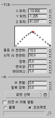

예:자세를 붙여넣을 때 TCB/IK 값을 설정하기
  1. Biped를 만든 다음 새 모음을 만듭니다. 이름을 Hands로 지정합니다.
  2. Biped의 오른손을 선택하고 키 정보 롤아웃에서 키를 설정합니다.
  3. TCB 그룹에서 종료 시 천천히를 10으로, 시작 시 천천히를 50으로, 세 개의 TCB 값을 모두 5로 설정합니다.
  4. IK 그룹에서 IK 혼합을 0.5로 설정합니다. 오브젝트 [오브젝트 공간] 옵션을 선택합니다. 그런 다음 다른 키를 설정합니다.
  5. 복사/붙여넣기 롤아웃에서 자세 모드가 활성 상태인지 확인한 다음 (자세 복사)를 클릭합니다.
  6. 원래 Biped 옆에 새 Biped를 만듭니다. 오른손 옆에 상자를 만듭니다.
    원래 Biped(왼쪽) 및 상자가 있는 새 Biped(오른쪽)
  7. IK 그룹에서 (IK 오브젝트 선택)을 클릭한 다음 뷰포트에서 상자를 클릭하여 Biped의 손을 상자로 제한합니다. 몸체 [몸체 공간] 옵션이 선택되어 있는지 확인합니다.
  8. 키프레임 도구 롤아웃에서 FK 트랙 분리 팔을 끕니다. 그런 다음 를 켭니다.
  9. 붙여넣기 옵션 그룹에서 자동 키 TCB/IK 값을 기본값으로 설정합니다.
  10. (자세 붙여넣기)을 클릭합니다.
    손이 복사된 자세를 취하고 키의 TCB 및 IK 값이 기본값으로 설정됩니다. 또한 전체 팔에 대해 키가 설정됩니다.
  11. 프레임 30으로 이동하고 FK 트랙 분리 팔을 켭니다.
  12. 자동 키 TCB/IK 값을 복사됨으로 설정하고 자세를 붙여넣습니다.
    복사한 값 정보가 이 새 키로 전송됩니다. 이제 키 값이 종료 시 천천히/시작 시 천천히는 10과 50으로, TCB는 5로, IK 혼합는 0.5로 설정됩니다. 상자는 여전히 IK 오브젝트이고 오브젝트 공간이 선택된 상태로 유지됩니다. 또한 키가 지정된 유일한 팔 다리가 손입니다.
  13. 프레임 15로 이동하고 자동 키 TCB/IK 값을 보간으로 설정한 다음 다시 자세를 붙여넣습니다.
    이 새 키는 이전 키와 다음 키를 기준으로 값의 평균을 계산하고 종료 시 천천히/시작 시 천천히를 5와 25로, TCB를 15로, IK 혼합을 0.25로 설정합니다. 또한 이전 키에서 몸체 공간이 선택되었습니다.

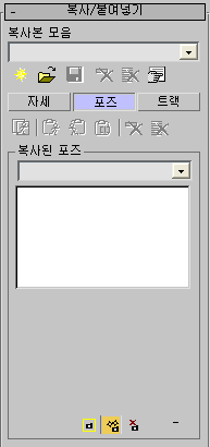

모음 만들기
현재 모음 이름 및 이 이름과 연결된 포즈, 자세 및 트랙을 지웁니다.
모음 로드
CPY 파일을 로드하고 복사본 모음 드롭다운 리스트의 위쪽에서 모음 이름을 표시하여 활성화합니다.
모음 저장
현재 세션의 활성 모음 내에 저장된 모든 자세, 포즈 및 트랙을 CPY 파일에 저장합니다.
모음 삭제
장면에서 현재 모음을 제거합니다.
모든 모음 삭제
장면에서 모든 모음을 제거합니다.
Max 로드 기본 설정
장면 파일을 열 때 수행할 작업과 관련된 옵션이 있는 대화상자를 표시합니다.
기존 모음 유지
설정하면 Biped가 로드 시 기존 복사/붙여넣기 버퍼를 덮어쓰도록 설정합니다. 기본적으로 해제되어 있습니다.
모음 로드
설정하면 Biped가 들어오는 파일에서 복사/붙여넣기 버퍼를 로드하여 현재 버퍼를 추가하도록 설정합니다. 기본적으로 켜져 있습니다.
자세, 포즈 및 트랙
복사하고 붙여넣을 정보 종류를 선택하려면 이 버튼 중 하나를 선택합니다. 복사/붙여넣기 버튼이 변경되어 현재 모드를 나타냅니다. 기본값은 포즈입니다.
복사/붙여넣기 버튼
이러한 버튼은 자세, 포즈트랙에 설명된 대로 현재 모드에 따라 변경됩니다.
선택 사항 삭제
선택된 자세, 포즈 또는 트랙 버퍼를 삭제합니다. 선택된 버퍼는 활성 버퍼, 즉 이름이 현재 복사된 자세/포즈/트랙 리스트에 표시된 버퍼입니다.
모두 삭제
복사된 자세/포즈/트랙 리스트에서 모든 버퍼를 삭제합니다.
자세 모드 버튼
자세 복사
선택된 Biped 오브젝트의 자세를 복사하여 새 자세 버퍼에 저장합니다.
자세 붙여넣기
활성 버퍼의 자세를 Biped에 붙여넣습니다.
반대쪽에 자세 붙여넣기
활성 버퍼의 자세를 Biped의 반대쪽에 붙여넣습니다.
포즈 모드 버튼
포즈 복사
전체 Biped의 현재 포즈를 복사하여 새 포즈 버퍼에 저장합니다.
포즈 붙여넣기
활성 버퍼의 포즈를 Biped에 붙여넣습니다.
반대쪽에 포즈 붙여넣기
활성 버퍼의 포즈 반대쪽을 Biped에 붙여넣습니다.
트랙 모드 버튼
트랙 복사
선택된 Biped 오브젝트의 트랙을 복사하고 새 트랙 버퍼를 만듭니다.
트랙 붙여넣기
활성 버퍼의 트랙을 Biped에 붙여넣습니다.
반대쪽에 트랙 붙여넣기
활성 버퍼의 트랙을 Biped의 반대쪽에 붙여넣습니다.
복사된 자세/포즈/트랙 그룹
이 그룹의 제목은 활성 모드를 나타냅니다(위 참조).
복사된 자세/포즈/트랙 리스트
각 모드에 대해 복사한 버퍼를 나열합니다. 활성 버퍼는 붙여넣기 버튼으로 붙여넣을 버퍼입니다. 버퍼를 활성화하려면 드롭다운 리스트에서 선택합니다. 버퍼 이름을 변경하려면 활성화하고 해당 이름을 강조 표시한 다음 새 이름을 입력합니다.
축소판 버퍼 보기
자세 및 트랙 모드의 경우 Biped 부분의 도식적 뷰를 활성 복사 버퍼에 표시합니다. 포즈 모드의 경우 전체 Biped의 도식적 뷰를 표시합니다. 이렇게 하면 활성 버퍼를 붙여넣는 효과를 미리 볼 수 있습니다.
복사된 왼쪽 팔 자세를 표시하는 축소판 그림
복사된 포즈를 표시하는 축소판 그림
뷰포트에서 스냅샷 캡처
선택하면 전체 Biped의 활성 2D 또는 3D 뷰포트의 스냅샷을 만듭니다.
자동 스냅샷 캡처
(기본값) 선택하면 격리된 몸체 부분의 전면 뷰 스냅샷을 만듭니다.
스냅샷 없음
선택하면 스냅샷을 회색 캔버스로 바꿉니다.
스냅샷 표시/숨기기
스냅샷 뷰의 표시를 토글합니다.
