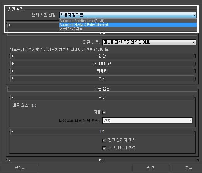

사전 설정 선택
사전 설정을 선택하려면 FBX 플러그인 "사전 설정" 섹션의 메뉴에서 선택합니다.
사전 설정 영역
사전 설정 편집
사전 설정을 변경하면 사전 설정 필드에 사용자 정의됨이 표시되어 해당 사전 설정이 기본 상태가 아님을 보여 줍니다. 사용자 정의된 상태를 임시 파일에 저장하여 다음에 플러그인을 사용할 때는 해당 설정이 기본값이 되도록 할 수 있습니다.
편집 사전 설정 저장을 사용하여 설정을 사용자 정의 사전 설정으로 저장할 수도 있습니다. 사용자 정의 사전 설정 만들기 및 사전 설정 편집을 참조하십시오.

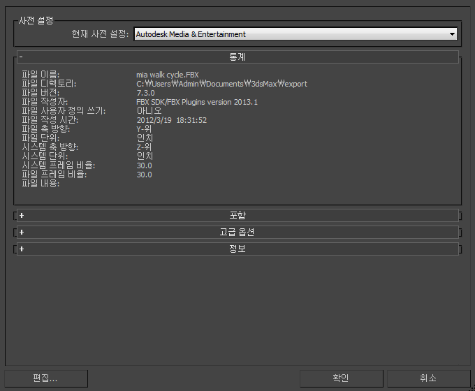

Autodesk Media & Entertainment 사전 설정
Autodesk Media and Entertainment 사전 설정에는 대부분의 애니메이션 작업 흐름에 가장 적합한 설정이 포함되어 있습니다. 사용 가능한 모든 옵션이 UI에 표시되므로 액세스하여 사용자 정의할 수 있습니다.
FBX Media & Entertainment 사전 설정

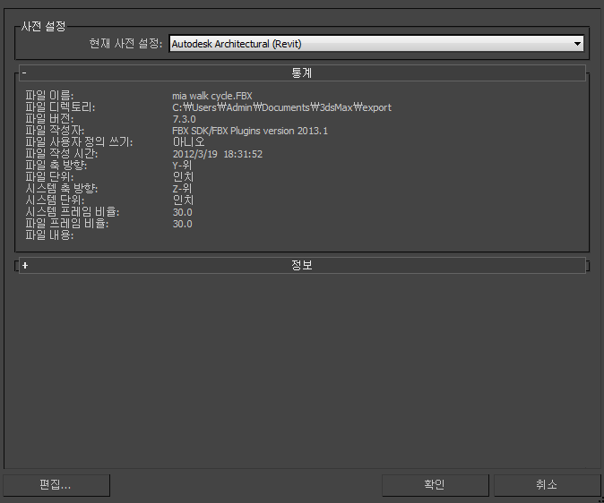

Autodesk Architectural(Revit) 사전 설정
Autodesk Architectural(Revit) 사전 설정은 간단한 FBX UI 버전입니다. 이 사전 설정에는 Autodesk Revit 응용 프로그램의 데이터를 Autodesk 3ds Max로 변환하는 아키텍처 작업 흐름에 가장 적합한 설정이 있습니다. 이 사전 설정에서는 옵션이 표시되지 않으며 사전 설정과 통계 섹션만 표시됩니다. 이 사전 설정에는 Revit에서 3ds Max로의 작업 흐름에 필요한 기본 설정이 모두 들어 있지만 필요한 다른 모든 설정이 포함되도록 사전 설정을 편집할 수 있습니다. 사전 설정 편집/저장을 참조하십시오.
이 사전 설정에서 애니메이션 옵션과 스무딩 그룹 옵션은 비활성화되고 태양 및 하늘 옵션은 활성화되고 파일 내용 옵션은 장면에 추가로 설정됩니다.
FBX Autodesk Architectural 사전 설정

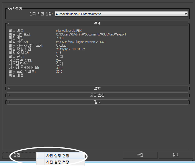

사전 설정 편집/저장
사전 설정 편집 버튼을 사용하면 직접 정의한 옵션 설정으로 사용자 정의 사전 설정을 작성하여 저장할 수 있습니다.
사전 설정 편집/저장 옵션
FBX 가져오기 UI의 편집 버튼을 통해 사전 설정 편집/저장 옵션에 액세스합니다.
3ds Max FBX plug-in에서는 사용자 정의 사전 설정을 파일에 저장하므로 다른 사용자와 공유할 수 있습니다. 자세한 내용은 사전 설정 저장을 참조하십시오.
사전 설정 만들기 및 편집에 대한 자세한 내용은 사용자 정의 사전 설정 만들기 및 사전 설정 편집을 참조하십시오.
