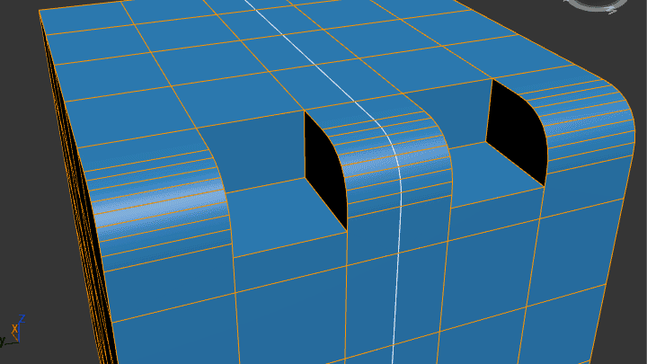

스마트 돌출은 편집 가능한 폴리 오브젝트에서 부분 잘라내기를 허용합니다.
- 선택한 다각형에서 스마트 돌출을 사용할 때 이제 안쪽 또는 바깥쪽 돌출에서 다른 폴리 표면을 부분적으로 절단할 수 있습니다.
- 스마트 돌출을 수행하면 돌출된 면, 측면 및 돌출되지 않은 면을 포함한 형상이 교차점을 따라 함께 스티치됩니다.
스마트 돌출을 사용하면 한 번의 작업으로 여러 개의 절단을 수행할 수 있으며, 메시의 여러 요소를 절단할 수도 있습니다.
- 현재 부분 절단 스마트 돌출 기능은 편집 가능한 폴리에서만 사용할 수 있습니다.
