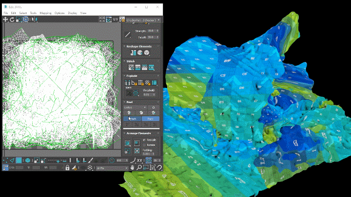

UVW 둘러싸기 해제 수정자: 이제 UVW 둘러싸기 해제 수정자가 더 빨리 열리고 작동합니다.
UV 편집기 창: UV 편집기 창 크기가 이제 사용자의 화면 해상도에 맞게 조정되며 더 높은 해상도의 흑백 체크 무늬 맵을 제공합니다.

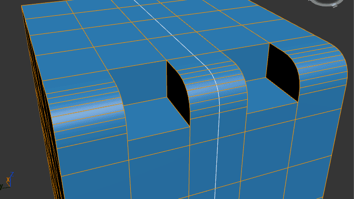

대칭 수정자: 대칭 수정자의 용접 알고리즘이 미러링된 표면에서 일치하는 정점 쌍을 찾아 훨씬 더 예측 가능한 결과를 제공하도록 업데이트되었습니다. 이제 공차 임계값을 통해 대칭 선을 따라 열린 간격을 가로질러 용접을 수행할 수 있습니다.
