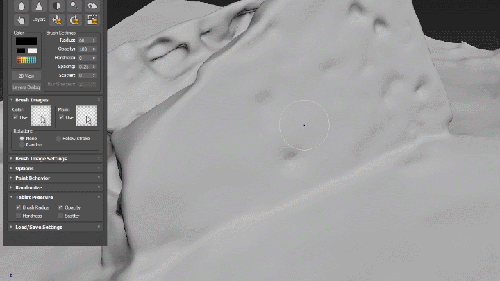

펜 태블릿 압력 향상
외부 태블릿 장치 펜의 브러시 압력이 3ds Max에서 제대로 포착됩니다.
이제 3ds Max는 외부 태블릿 장치 펜의 모든 압력 감도를 지원합니다.
이 변경 사항을 통해 사용자는 페인팅
스킨 가중치
뷰포트 캔버스
및
정점 페인트
와 같이 3ds Max 내의 모든 브러시 도구/기능에서 지원되는 모든 범위의 브러시 압력을 활용할 수 있습니다.
