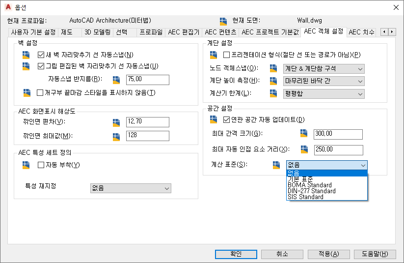

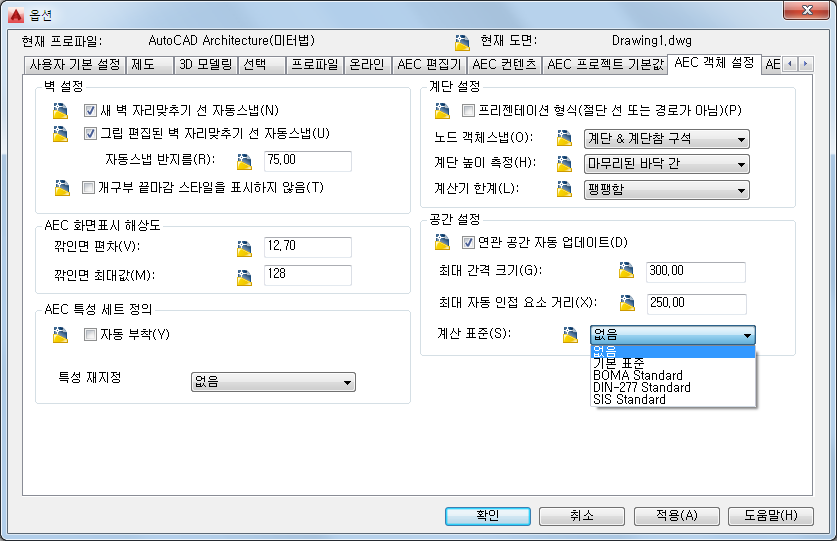

AecSpaceOffsetStandard.SetName() 메서드는 기본 클래스에서 구현되며 재지정할 수 없습니다. 클래스의 생성자에서 표준의 이름을 등록하려면 이 메서드를 호출해야 합니다. 이 이름은 AutoCAD Architecture 2022 toolset에서 사용 가능한 영역 계산 표준 리스트에 표시되는 이름입니다.
다음 예에서는 소프트웨어에서 기본 영역 계산 표준으로 자체 등록하는 샘플 프로젝트인 AecSpaceOffsetStandardSample 호출을 보여 줍니다.
