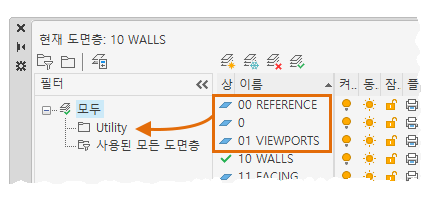

도면층을 선택하여 도면층 그룹 필터 작성
- 도면층 특성 관리자에서 새 그룹 필터를 클릭합니다.
- 도면층 그룹 필터의 이름을 입력합니다.
비어 있는 새 필터를 선택했으므로 도면층 리스트에는 도면층이 표시되지 않습니다.
- 필터 패널에서 전체 또는 다른 필터 중 하나를 클릭하여 도면층 리스트에 도면층을 표시합니다.
- 도면층 리스트에서 도면층 그룹 필터로 도면층을 끕니다.
이 그룹 필터는 도면층 리스트의 부세트를 저장합니다. 도면층 그룹 필터를 선택하면 지정된 도면층만 도면층 리스트에 표시됩니다.
이 예제에서는 '지면'이라는 도면층 그룹 필터를 작성한 다음 TREES, LANDSCAPE 및 LAKE 도면층을 그룹 필터로 끕니다.
