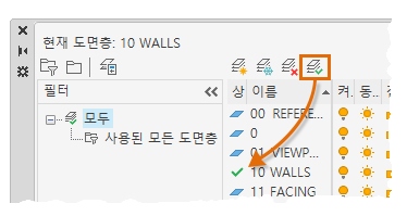

도면층 특성 관리자를 사용하여 도면층을 관리합니다. 찾기
도면층 특성 관리자 외에도 리본의 홈 탭에 있는 도면층 패널에서 도면층 도구에 액세스할 수도 있습니다.
예를 들어 끄기 버튼을 선택하면 선택한 모든 객체의 도면층이 꺼집니다.
모든 새 객체는 기본적으로 현재 도면층에 그려집니다. 도면층 특성 관리자에서 초록색 선택 표식은 현재 도면층을 나타냅니다.
