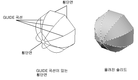

로프트 솔리드 또는 표면의 쉐이프를 조정하는 안내 곡선을 지정합니다. 결과 솔리드 또는 표면에 생기는 주름 등의 원치 않는 결과를 없애려면 안내 곡선을 사용하여 해당 횡단에 점이 일치하는 방법을 조정할 수 있습니다.
로프트 표면 또는 솔리드의 안내 곡선 수를 선택하고 Enter 키를 누릅니다.

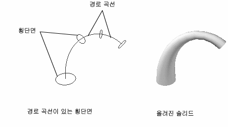

로프트 솔리드 또는 표면에 대한 단일 경로를 지정합니다.
경로 곡선은 횡단면의 모든 평면을 교차해야 합니다.
