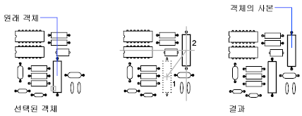

기준점과 그 다음 두 번째 점으로 지정한 거리 및 방향을 사용하여 객체를 복사합니다. 아래 예제에서는 전자 구성요소를 나타내는 블록을 복사합니다. 복사할 원래 객체를 선택합니다. 이동할 기준점(1)을 지정한 다음 두 번째 점(2)을 지정합니다. 객체는 점 1에서 점 2의 거리 및 방향으로 복사됩니다.
첫 번째 점의 좌표 값을 입력하고 두 번째 점에 대해 Enter 키를 눌러 상대적 거리로 객체를 복사할 수 있습니다. 좌표값을 기준점 위치가 아닌 상대적 변위로 사용할 수 있습니다.
상대 좌표가 예상되므로 일반적으로 상대 좌표에 사용하는 @ 기호는 포함하지 마십시오.

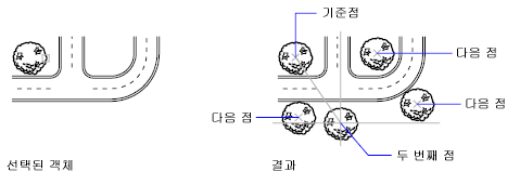

COPY 명령을 사용하면 지정한 선택 세트 및 기준점에서 여러 사본을 작성할 수 있습니다. 이 명령에는 다음과 같은 옵션이 포함됩니다.
