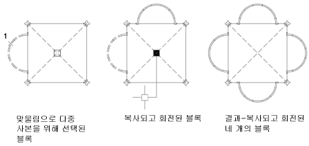

임의의 그립 모드로 객체를 수정할 때 해당 객체의 사본을 여러 개 작성할 수 있습니다.
예를 들어, 복사 옵션을 사용하면 좌표 입력 장치로 지정한 각 위치에 사본을 남겨 둔 상태로 선택한 객체를 회전할 수 있습니다.
또한 첫 번째 점을 선택할 때 Ctrl 키를 눌러 사본을 여러 개 만들 수도 있습니다. 예를 들어, 신축 그립 모드에서 선과 같은 객체를 신축한 다음 도면 영역의 임의의 점에 복사할 수 있습니다. 그립을 끌 때까지 다중 사본이 계속 만들어집니다.
간격띄우기 스냅을 사용하여 일정한 간격으로 다중 사본을 배치할 수 있습니다. 간격띄우기 스냅은 객체와 다음 사본 사이의 거리로 정의됩니다. 다음의 조명 배치에서 라이트 설비 기호의 첫 번째 사본은 2 단위만큼 간격띄우기 한 위치에 배치됩니다. 이후의 사본은 모두 2 단위 떨어진 위치에 배치됩니다.

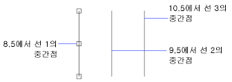

Ctrl 키를 누른 상태에서 좌표 입력 장치로 복사점을 여러 개 선택하면 그래픽 커서가 마지막으로 선택한 두 점을 기준으로 간격띄우기 점에 스냅됩니다. 다음 그림에서 선 1의 중간점은 좌표 8,5에 있습니다. 신축 그립 모드에서 이 중간점을 기준으로 Ctrl 키를 사용하여 선 2를 복사했으며 이 선의 중간점은 9, 5입니다. 이 때 중간점은 9,5에 있으며 선 3은 좌표값 10,5를 기준으로 간격띄우기에 스냅합니다.
이와 비슷하게 회전 스냅을 사용하여 기준 그립 주위로 각도 간격을 가지고 다중 사본을 배치할 수 있습니다. 회전 스냅은 회전 그립 모드를 사용할 때 객체와 다음 사본 사이의 각도로 정의됩니다. Ctrl 키를 누른 상태에서 회전 스냅을 사용합니다.
