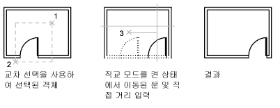

객체의 모든 끝점이 선택 윈도우 안에 완전히 포함되는 경우 STRETCH를 사용하여 객체를 이동할 수도 있습니다. 직교 모드 또는 극좌표 추적을 켜서 객체를 특정 각도로 이동합니다.
실제 예로는 벽에 있는 문을 이동할 경우입니다. 그림에 있는 문은 완전히 교차 선택 항목 내에 있는 반면, 벽 선은 부분적으로만 교차 선택 영역 내에 있습니다.
그 결과 교차 선택 내에 놓인 끝점만 이동하게 됩니다.
