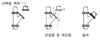

다른 객체와 나란하게 정렬되도록 객체를 이동하거나, 회전하거나, 기울일 수 있습니다.
다음 예에서는 두 쌍의 점이 ALIGN 명령을 통해 2D에서 파이프를 정렬하는 데 사용됩니다. 끝점 객체 스냅은 파이프를 정확하게 정렬합니다.
3D에서는 3DALIGN 명령으로 최대 3개의 점을 지정하여 원본 평면을 정의한 다음, 최대 3개 점을 지정하여 대상 평면을 정의합니다.
3D 솔리드 모형의 경우 대상 평면의 빠른 선택이 가능하도록 동적 UCS를 사용하는 것이 좋습니다.
