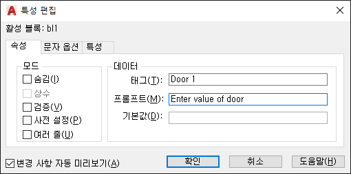

속성에 값을 지정하는 방법 및 지정된 속성 값을 도면 영역에 표시할지 여부를 정의하며 값을 입력할지를 묻는 프롬프트가 표시되는 문자열을 설정합니다. 속성 탭은 속성을 식별하는 태그 이름도 표시합니다.
모드 옵션은 속성 문자 방법 및 여부를 결정합니다.
도면 영역에서 속성을 표시하거나 숨깁니다. 이 옵션을 선택한 경우, 도면 영역에서 속성 값을 숨깁니다. 선택하지 않을 경우, 속성 값을 표시합니다.
속성이 기본값으로 설정되어 있는지를 식별합니다. 이 특성은 변경할 수 없습니다. 확인란에 선택 표식이 있는 경우, 속성은 기본값으로 설정되어 있으며 변경할 수 없습니다. 확인란이 비어 있는 경우, 속성에 값을 지정할 수 있습니다.
값 검증을 켜거나 끕니다. 이 옵션을 선택한 경우, 블록의 새 복제를 삽입할 때 속성에 지정한 값을 검증할지 묻는 프롬프트가 표시됩니다. 이 옵션을 선택하지 않은 경우 검증이 수행되지 않습니다.
기본값 지정을 켜거나 끕니다. 이 옵션을 선택한 경우, 블록이 삽입될 때 속성을 기본값으로 설정합니다. 선택하지 않는 경우, 블록을 삽입할 때 속성의 기본값을 무시하고 값의 입력 여부를 묻는 프롬프트가 표시됩니다.
블록 참조 내 속성의 위치를 잠급니다. 잠금해제되었을 경우, 속성은 그립 편집을 사용하는 나머지 블록에 대해 이동될 수 있으며 여러 줄 속성은 크기를 조정할 수 있습니다.
속성이 여러 줄 속성으로 정의되어 있는지 및 여러 줄 문자를 포함할 수 있는지 여부를 나타냅니다.

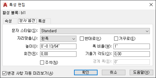

데이터 옵션은 표시될 속성 문자를 설정합니다.
속성에 지정된 식별자를 설정합니다.
블록을 삽입할 때 표시되는 프롬프트 문자를 설정합니다.
블록을 삽입할 때 속성에 지정된 기본값을 설정합니다.
속성 문자가 도면에 표시되는 방법을 정의하는 특성을 설정합니다. 특성 탭의 속성 문자 색상을 변경합니다.
속성 문자의 문자 스타일을 지정합니다. 이 문자 스타일의 기본값이 이 대화상자에 표시된 문자 특성으로 지정됩니다.
속성 문자의 자리를 맞추는 방법을 지정합니다.
속성 문자의 높이를 지정합니다.
속성 문자의 회전 각도를 지정합니다.
속성이 주석임을 지정합니다.
문자를 거꾸로 표시할지 여부를 지정합니다.
문자를 위아래를 뒤집어 표시할지 여부를 지정합니다.
속성 문자의 문자 간격을 설정합니다. 1.0보다 작은 값을 입력하면 문자가 축소됩니다. 1.0보다 큰 값을 입력하면 문자가 확장됩니다.
속성 문자가 수직 축을 기준으로 기울어지는 각도를 지정합니다.

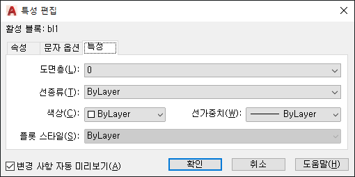

속성이 켜진 도면층을 정의하고 또한 속성의 선에 대한 색상, 선가중치 및 선종류를 정의합니다. 도면이 플롯 스타일을 사용하는 경우, 특성 탭을 사용하여 속성에 플롯 스타일을 지정할 수 있습니다.
속성이 있게 될 도면층을 지정합니다.
속성 문자의 선종류를 지정합니다.
속성의 문자 색상을 지정합니다.
속성 문자의 선가중치를 지정합니다.
LWDISPLAY 시스템 변수가 꺼져 있는 경우 이 옵션에 대한 변경 사항이 표시되지 않습니다.
속성의 플롯 스타일을 지정합니다.
현재 도면이 색상 종속 플롯 스타일을 사용하는 경우, 플롯 스타일 리스트가 제공되지 않습니다.
